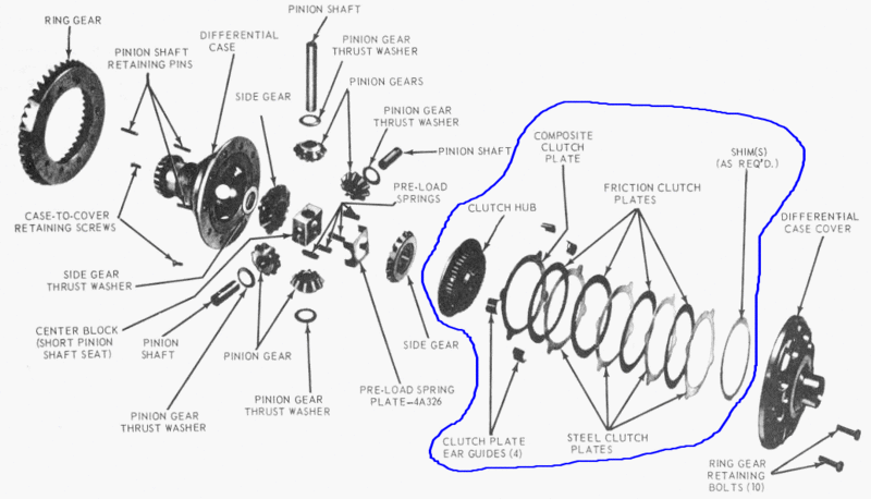

Bonjour,
Pour ceux qui ont comme moi cette option poucedr  ci-joint le détail des 4 disques d'embrayage dans le différentiel. A noter qu'il faut une huile spéciale pour ce pont. Je posterai la photo de l'outil de contrôle extérieur que l'on peut fabriquer soi-même pour contrôler l'efficacité du couple de glissement de chaque roue... ( je ne connais pas le N° de cette option chez Ford )
