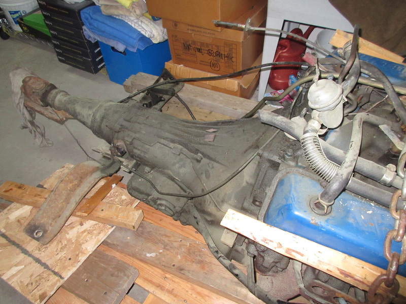

J'ai acheté un nouveau moteur 429 Thunderjet 1968 et une transmission C 6 en Février 2018. J'ai enfin décidé de changer mon moteur (429 Thunderjet 1971) et la transmission C 6 de ma Mustang et en même temps refaire ma cage moteur qui avait un peu de rouille qui a sortie et qui n'était pas de la bonne couleur (vert) .
Je vais mettre quelques photos de la restauration de la cage moteur et le nettoyage / peinture / nouveaux gaskets du nouveau moteur. Smile
Le 25 Février entre deux tempêtes, j'ai été chercher le moteur / transmission à Victoriaville, chez un gars qui avait acheter une Thunderbird 1968 de l'Arkansas USA en décembre. j'ai même pu voir le moteur fonctionner sur le frame avant l'achat. poucedr
