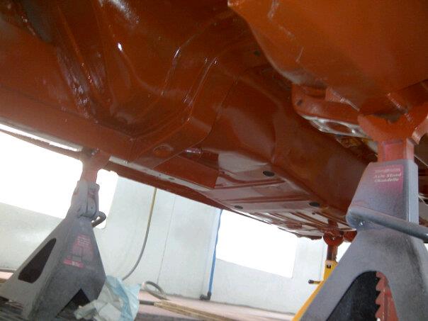

a l'oeuvre pour les joints de plomb
es 4 coins du toit sont fait comme cela

2 bonne couches de primer epoxy a la grandeur
et ensuite primer urethane(batisseur)
la mince couche noir est une couche guide
elle sert a voir les imperfections qui reste sur la carosserie lors du sablage

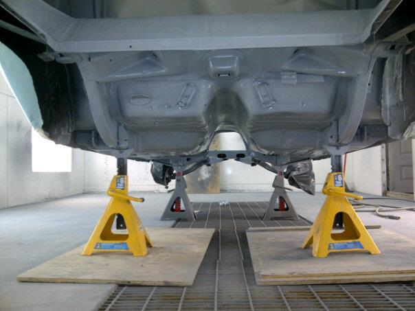

firewall une fois seche
noir semi-lustre
Messages : 384
Re: Mon projet mustang 1968
Message  mustang68 le Mer 01 Mai 2013, 21:06
preparation pour la peinture exterieur
compartiment moteur completement masquer
Des photos avec du bleu prochainement au revoir

Message  mikoo le Dim 05 Mai 2013, 13:14
salut ! super projet et très belle réstauration je vais la suivre avec interet poucedr ! pour le soubassement de la caisse tu utilises du produit specifiques et apres tu peins en rouge ou le produit que tu utilise et deja anticorrosion ?
