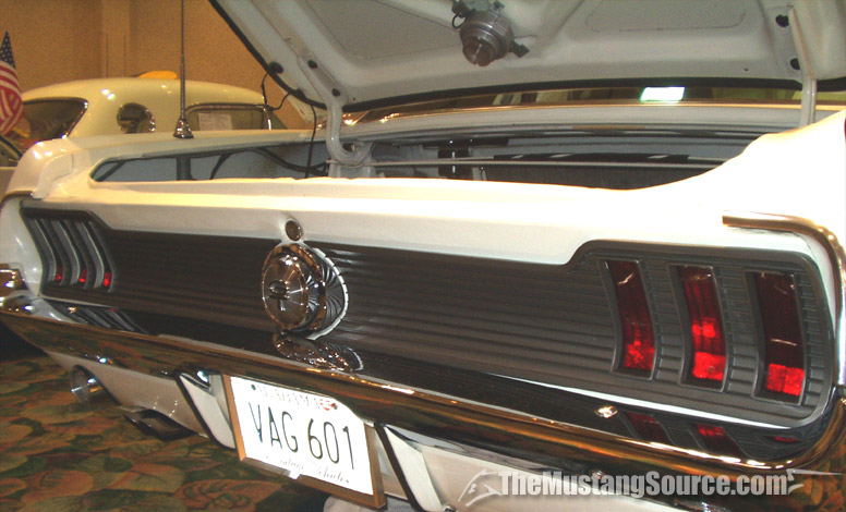

Photo sur le site :
Ici l'option de la peinture sur un fastback, il n'a pas les panneau de plastique
Photo avec la peinture sur un fastback, la peinture couvre une partie du couvert du coffre jusqu'à la moulure de chrome
L'option du panneau sur un fastback
Pour cabriolet et hardtop
