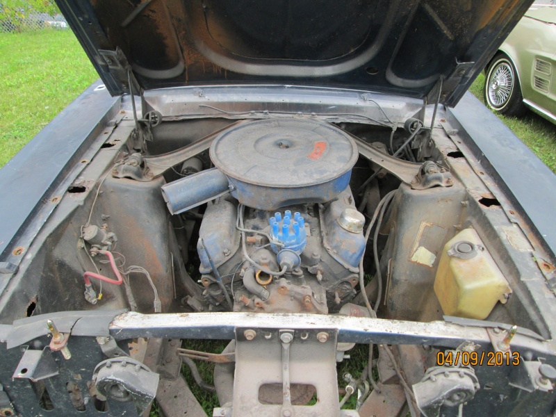

Notre décapotable est née avec un six cylindres en ligne de 200 pouces cubes mais quelque part entre 1967 et aujourd’hui, quelqu’un l’a changé pour un V8 de 289 pouces cubes provenant d’une Mustang Coupé 1967. Sans doute en même temps, les roues sont passées de quatre à cinq écrous. La transmission est une automatique à trois rapports.
Le numéro de série (7T03T220823) indique que cette Mustang est bien une 1967 (7), qu’elle a été fabriquée à Metuchen au New Jersey (T), qu’il s’agit d’une décapotable (03), qu’elle est née avec un six cylindres (T), les six autres chiffres réfèrent à la séquence de production. Puisque les numéros de série débutaient au chiffre 100001, on peut donc déduire que notre future quinquagénaire est la 120 822e Mustang fabriquée cette année-là. Précisons que 44 808 Mustang 1967 décapotables ont été construites. Il y a eu aussi 356 271 Coupé et 71 042 Fastback produits.

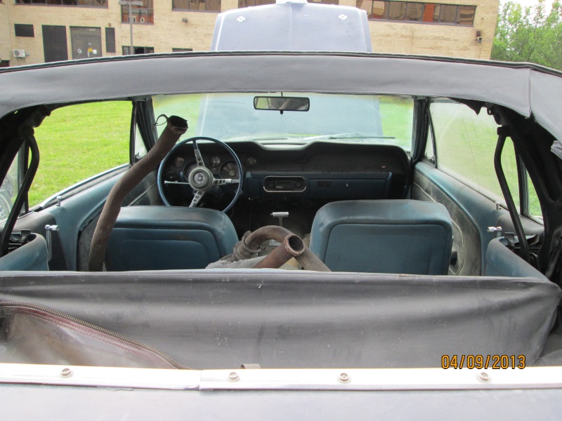

D'autre photo de ce projet
Au travail ! Le but de cette rencontre entre les gens nommé plus haut dans ce sujet était de mettre par écrit toutes les étapes d'une restauration automobile.
Encore des klaxons inversé de position d\'oh
cool Razz  il y a une une horloge optionnel poucedr le côté négatif de la photo c'est des cadrans de 1968 Mad sa va être à remplacé
L'intérieur semble pas trop endommagé
En arrière le panneau bleu pâle est bizarre pour moi, il ne semble pas y avoir de rembourrage et pas de snap pour le boot et pas de cendrier non plus

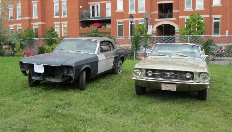

Malgré la température incertaine et les quelques gouttes de pluie, ce fut une journée très plaisante à cette mini exposition à l'école des métiers de l'équipement motorisé de Montréal (EMEMM), était exposé avec le projet Mustang cabriolet 1967 , trois autres Mustang cabriolet 1967, une Mustang hartop 1967, une Mustang hardtop 1966 et une Shelby GT350 1968
L'activité était animé par le chroniqueur automobile Gabriel Gélinas
Ceux qui on pensé à ce cours de restauration d'automobile sont des pionniers félicitation
Maintenant les photos cheers
Premier arrivé c'est moi Razz Parti à 5h30 du matin sa ma pris 2h45 pour parcourir mon trajet de 125 km à cause du plus que légendaire trafique de Montréal Rolling Eyes 605

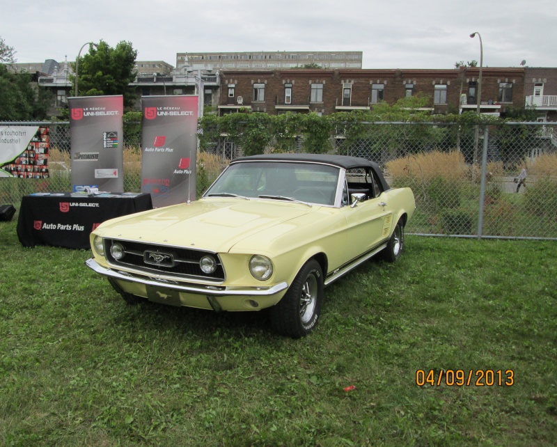

Le cabriolet 1967 du membre Ross Gagné poucedr
Le cabriolet 1967 de monsieur Morier, un GT 390 poucega

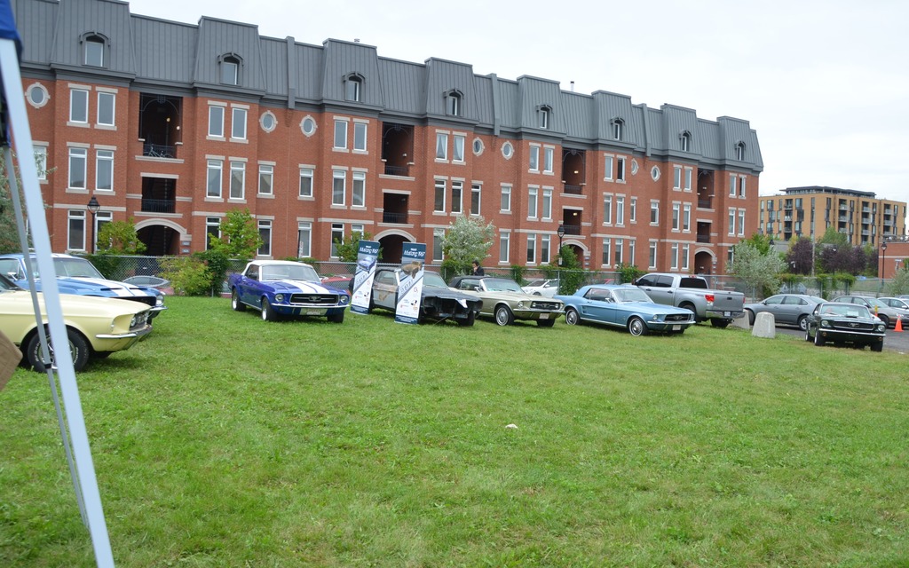

Une vue d'ensemble des Mustang

Cette Mustang était à l'origine équipé du moteur six cylindres de 200 pouces cubes avec probablement la transmission automatique (C4), le moteur à été remplacé par un 289ci qui semble être de la même année que la Mustang Cool La modification à aussi été faite aux roues puisqu'elle ont des roues à cinq écrous
Quelques photo du projet
Le "buck tag" qui as été collé sur le numéro de série sais pas
D'après le réservoir de lave-vitre cette Mustang à été fabriqué après le premier mars 1967

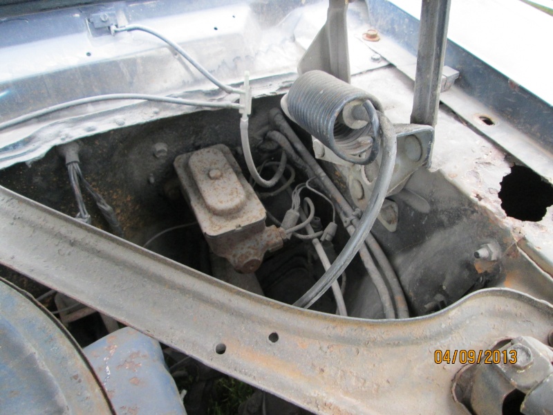

Deux pièces de 1968: le maitre-cylindre et l'interrupteur pour la lumière BRAKE
La poignée du frein à main c'est le modèle pour la Mustang 1965-1966 scratch
J'ai oublier de vérifié si le block de jonction des freins à été remplacé car celui du six cylindres est plus petit que le V8
Dans la restauration il faudrait pas qu'il oubli de changer de place le chemin que la ligne à gaz passe, puisqu'il y a un V8 maintenant, il y a seulement le cabriolet avec un six cylindres que la ligne à gaz passe tout le long à l'intérieur du tunnel du plancher, les autres modèles la ligne à gaz suit le rocker panel passe au travers de la torque box gauche, suit le longeron côté extérieur et revient dans la cage moteur par un trou sous le réservoir de lave-glace

Un jour, notre Mustang aussi aura fière allure!
Chaque début de septembre amène de nouveaux élèves dans les écoles et l’ÉMEMM (École des métiers de l’équipement motorisé de Montréal) ne fait pas exception! Pour célébrer l’événement, la tradition veut que l’école organise un dîner hot-dogs servi par le personnel enseignant. Pour la rentrée 2013, on y retrouvait les traditionnels hot-dogs mais il y avait aussi une invitée-surprise… notre Mustang!
Le projet de restauration d’une Mustang 1967 par des élèves est unique au Canada. Redonner à une voiture son lustre d’antan est déjà une belle aventure. Le faire en sachant qu’un cours de restauration de voitures anciennes a été créé spécialement autour de cette voiture, ça rend l’aventure encore plus intéressante. Car, inutile de se le cacher, la relève en restauration de voitures est pratiquement inexistante. Notre Mustang est donc porteuse d’avenir. Qui plus est, lorsqu’elle sera terminée, elle sera mise aux enchères et les profits seront versés à la fondation Trioomph qui encourage la persévérance scolaire. Et dire que tout ce que nous voulions au départ, c’était une voiture de l’année 1967 à restaurer pour faire la promotion de la cinquantième édition du Guide de l’auto (2016)!
Lors de cette journée de rencontre entre les élèves et notre Mustang, nous avions invité d’autres Mustang (accompagnées de leur propriétaire, il va sans dire…). Ces voitures, inutile de le mentionner, étaient dans un état impeccable, ce qui donnait un air encore plus délabré à notre pauvre pony en manque d’amour. Les jeunes qui l’examinaient ne semblaient pas trop dérangés par la tâche colossale qui les attend au cours des deux prochaines années. Simple manque d’expérience ou inconscience pure?
Un grand projet sans discours n’est pas un grand projet. Pour bien lancer l’année scolaire 2013-2014 et le projet de restauration de notre Mustang, L’ÉMEMM avait invité un maitre de cérémonie hors pair, notre collègue Gabriel Gélinas. Jean Lemieux, fondateur et président de LC Média inc., propriétaire du Guide de l’auto et de www.guideautoweb.com a parlé du projet. Luc Champagne, vice-président de Rousseau Automobile mentionnait l’importance du transfert de connaissances d’une génération à l’autre et M. Roger Goudreau, directeur général du CPA (Comité paritaire de l’automobile) Montréal du travail bien fait qui donne un sens à la vie. Enfin, M. Serge Gauthier, directeur général de l’ÉMEMM a soulignait à quel point la persévérance scolaire était primordiale. Ce dernier a aussi profité de son discours pour remercier un important commanditaire : Uni-Sélect, une entreprise qui se classe parmi les leaders nord-américains de la distribution de pièces de remplacement, de produits de peinture et d’accessoires de carrosserie.
La restauration de notre Mustang peut donc débuter. On vous tient au courant, ne vous inquiétez pas…

Message  mustang68 le Mar 17 Sep 2013, 18:42
quand j'ai acheté le mien le gars m'avait dit que chaque côté des shock towel il était sujet à rouillé. moi le mien était parfait et je me disais, s'il est percé la c'est qu'il est magané en ta..
celui la à bien ce cancer d\'oh
il va avoir de la tôle à faire! hâte de voir des photo poucedr
