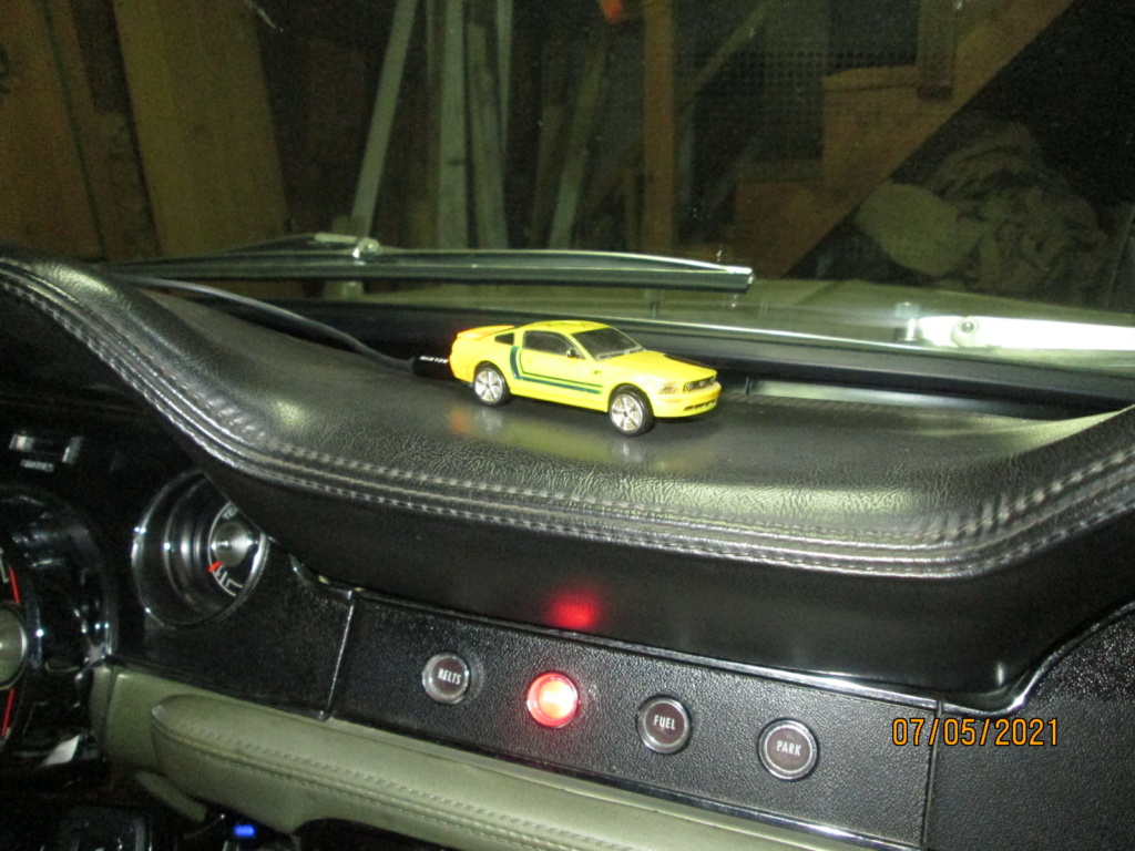

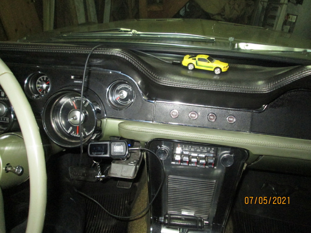

Mon fils ma donné un émetteur FM et qui est Bluetooth cheers
Ma Mustang 1967, 200ci - Page 7 00010
Radio AM/FM d'origine, lecteur Mp3 branché dans le transmetteur FM, sa joue vraiment mieux que les anciens transmetteurs que j'ai eu
Ma Mustang 1967, 200ci - Page 7 00419
Ma Mustang 1967, 200ci - Page 7 00225
Mon lecteur MP3 Mustang 2005 , la classe  Cool

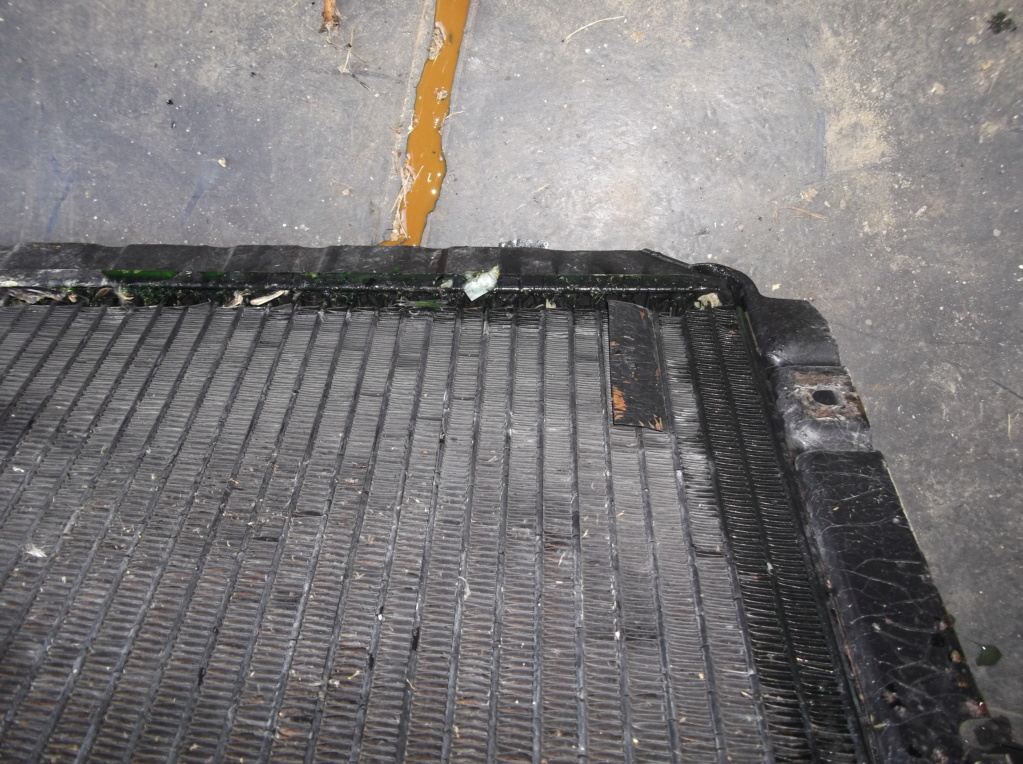

J'ai commencé à préparé la Mustang pour me promener cette année, j'ai commencé par mon radiateur qui avait commencé à coulé à la fin de l'année dernière, installé un radiateur neuf
Ma Mustang 1967, 200ci - Page 7 Dscf8310
Ma Mustang 1967, 200ci - Page 7 Dscf8311
Ma Mustang 1967, 200ci - Page 7 Dscf8312

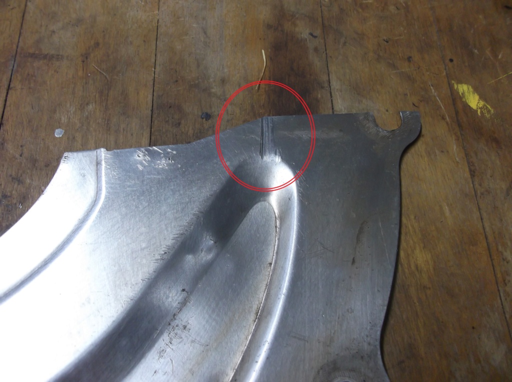

Encore à la fin de l'année passé j'ai commencé à entendre un bruit fort , j'ai donc investigué ce bruit bizarre  Evil or Very Mad
La cause du bruit  Shocked la tôle d'inspection de la transmission C4 qui était bossé  scratch les vis du torque converter frottais sur la tôle et faisait un de ces vacarme  Suspect
sa semble être un impact de roche qui à cogné asser fort pour bossé et déformé la tôle
Ma Mustang 1967, 200ci - Page 7 Dscf8314
la grafigne à l'intérieur de la tôle
Ma Mustang 1967, 200ci - Page 7 Dscf8313
