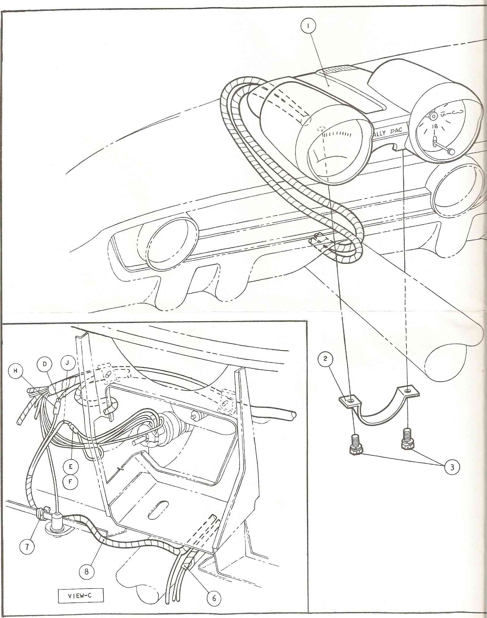

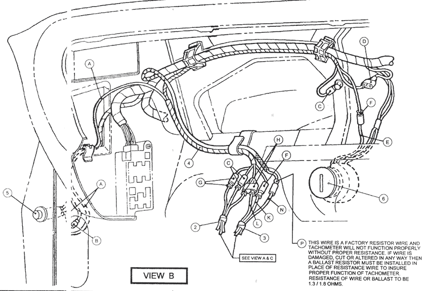

Branchement (diagramme) du Rallye pack, Mustang 1965 1966
Forum Mustang 1965 - 1973 du Québec (Cougar 1967-1973) :: Documentation d'origine :: Schéma et diagramme électrique pour la Mustang :: Schéma et diagramme électrique pour la Mustang 1965 1966
Note 1: Le rallye pack 1965 est différent du modèle 1966 mais les branchements sont les mêmes
Note 2: Les fils du tachymètre original Ford sont: Un fil rose et un fil rouge ligné vert
...........Les fils du tachymètre de reproduction sont: Un fil noir et un fil rouge ligné vert
