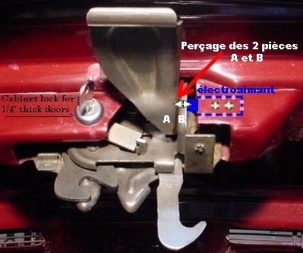

Salut,
celui-ci c'est écris sur la photo ! serrure pour armoire ¼"épaisseur
http://crlaurence.com/crlapps/showline/offerpage.aspx?Productid=1595&GroupID=777&History=39327:54973:8553:401&ModelID=777#
la deuxième suggestion, le câble du Mercury Cyclone, oubli ça
Ford à créer ce câble uniquement pour ces modèles : le Talladega et Spoiler II de 1969
It's a cabinet lock I bought at Lowes but i need to upgrade to a quality one from a locksmith shop as I can break it with the hood open by twisting the latch lever. Works well otherwise, I need to put an extension on the key so I don't have to stick my hand under the hood (sharp).
d'après la description c'est ça qu'il a utiliséTraduction a écrit:C'est un verrou d'armoire que j'ai acheté chez Lowes, mais je dois passer à une qualité supérieur dans un serrurier, car je peux le casser avec le capot ouvert en tordant le levier de verrou. Fonctionne bien sinon, j'ai besoin de mettre une extension sur la clé, donc je n'ai pas besoin de me mettre la main sous le capot (pointu).

Bonjour,
Peu après l'achat de ma Mustang, j'ai installé un système "maison" fait d'un électroaimant de 12V (télécommandé) qui bloque le levier d'ouverture
Le schémas électrique est assez simple avec la télécommande; le schémas mécanique est un peu plus compliqué et il y a eu pas mal heures de travail
Le fil de l'électroaimant passe avec ceux des rappels de clignotants du capot avant (l'autre à la masse du capot).
Le récepteur de télécommande est cachée derrière le tableau de bord.
Je vais essayer d'envoyer le schémas mécanique, il y a peu de modifications à faire, mais de l'ajustement de pièces...Très solide comme verrouillage.
(Quand je pense aux années"60" où on ne fermait pas nos voitures c'était plus simple!
Ci-joint le type d'électroaimant employé:
Take Care

Ok pour les détails de la serrure, maintenant j’aurai un penchant pour le solénoide electro-aimant
ça va surement être plus dur (+++), je pense que ce sera plus fiable et plus pratique.
J’avais pensé à l’electro aimant mais pour empêcher que l’on puisse soulever la poignée, mais j’ai pas trouvé le procédé (pour être précis, n‘ayant pas d‘electro aimant sous la main j‘ai pas trop cherché).
Pour l’electro aimant en photo c’est le ELA-1110-12A (surement celui-là) ou ELA-1110-12
http://composants.e44.com/composants-passifs/relais/electroaimant/ 9,90€
Stéphane merci de me donner quelque précision avec la référence de l’électro aimant, qui je suppose est alimenté que pour l’ouverture.
Je pense que tu en as déjà équipé ta voiture (année 67 ou 68) d'un blocage du bouchon d’essence de NPD Référence 9A030 9,95$ pose en 5mn en utilisant la place de la vis ce trouvant en haut à gauche (vu de l‘extérieur) , on agrandi le trou on remet le bouchon, on met la tige avec un peut de peinture au bout pour marquer l’emplacement du trou a faire dans le bouchon (pas de part en part)….un jeux d’enfant par rapport à ton système

Bonjour Galibert,
Tu as donc eu la même idée, l'électro-aimant sert à bloquer l'ouverture; il y a plusieurs emplacements possibles pour l'électro-aimant, j'ai choisi à droite derrière la tôle vu de l'avant (voir shémas)...Il suffit de percer du même trou axial les 2 pièces A et B, du diamètre légèrement supérieur au piston de l'électro, le levier A est donc bloqué. Pour débloquer on alimente temporairement l'électro.
Il y a plusieurs références: ELA-2924-12A ( pull ) ou ELA-2924-12 ( push ) 150g de force...14,90€, j'ai utilisé le ELA-2924-12A, il est plus fort que le ELA-1110-12A...Il faut protéger et graisser l'électro contre les salissures et projection d'eau éventuelles.
Merci pour la réf du blocage du bouchon essence pour 67, je ne suis pas encore décidé, le montage parait facile
