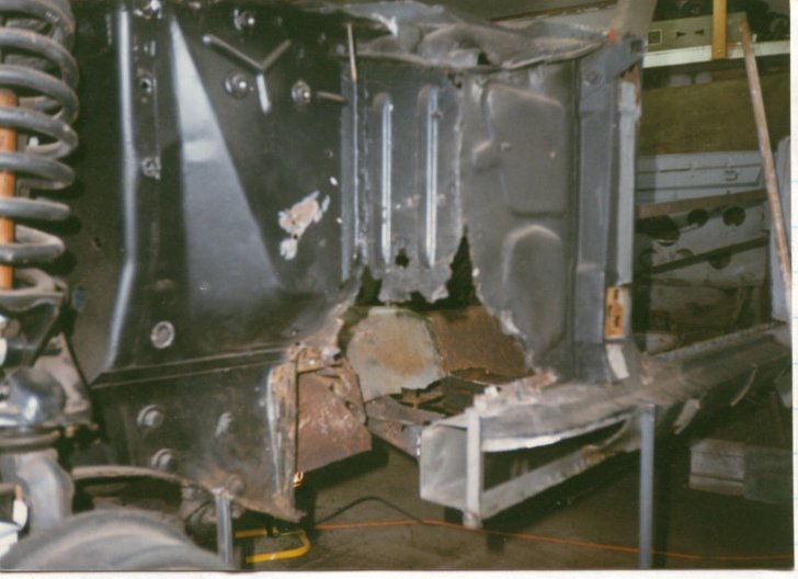

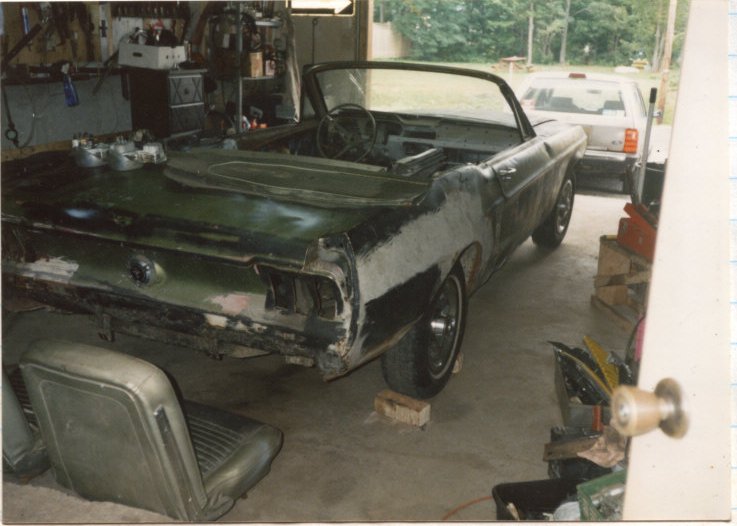

Voici des photos de mon projet que je traine depuis 1995 mais, qui avance à petit pas . Il aurais surement été fini ça fait longtemps SI j'aurais pas acheté d'autre projet ou auto en cours de route   , une vrai maladie   Twisted Evil
Photo à l'achat en 1995

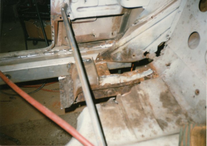

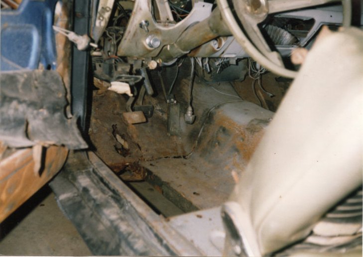

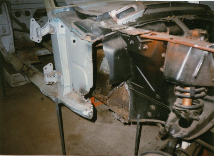

Les 4 bol de plancher déja coupé , juste à soudé les nouveaux que ça avait l'air   Shocked   une apparence seulement  Sad
Ma Mustang 1967, 200ci 1995_s16

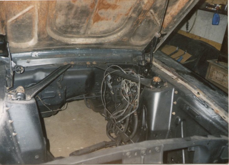

photo de 1997 , le moteur à été mis en marche fin septembre en 1997    , pendant la réinstallation de tout ce qui va dans la cage moteur un problème est apparue et ça ma écœuré pour ne pas dire découragé   :  , le projet à été mis de côté jusqu'en 2005 ou j'ai décidé de corrigé le problème , le problème à résoudre était de tout refaire la cage moteur au complet , le primer était pas bon , chaque boulon et écrou visé faisait craqué la peinture autour
Refaire veut dire tout enlevé , décapé le tab.. de primer et repeinturé

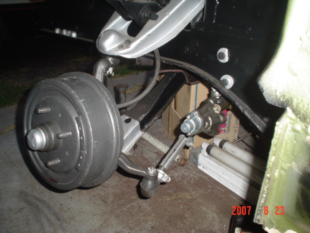

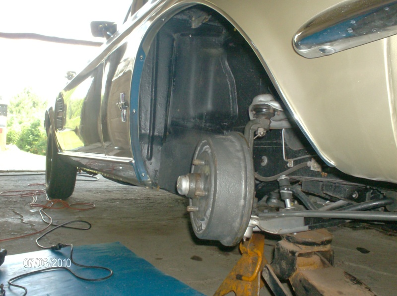

Les freins avant assemblé et la suspension
Ma Mustang 1967, 200ci Drum_a10
Ma Mustang 1967, 200ci Drum_a11

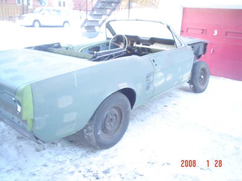

Janvier 2008 . J'ai avancé un petit peu !

Des photos dehors , ça fait longtemps que je l'avait pas vue à la lumière du jour  Rolling Eyes , remontage des morceaux pour voir comment ça arrive
Ma Mustang 1967, 200ci Ok10

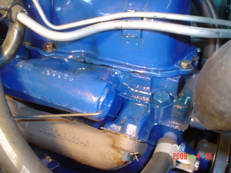

Encore des problèmes Evil or Very Mad la panne a l’huile coule, de petit trou à cause du sandblast sur la pan sont apparu sur le côté , redémonté toute la direction, la sway bar et le crossmember sous le moteur pour enlever la pan sans lever le moteur Rolling Eyes
Ma Mustang 1967, 200ci Dsc03112

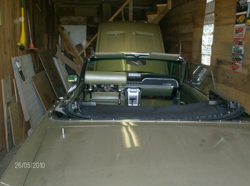

Après avoir réparé tout ce qui était brisé j’ai commencé à remonté mon Mustang. Installation des tuyaux et du silencieux, installer le réservoir d’essence et sa tuyauterie, tout le système de frein vérifié et installation de sa tuyauterie cheers
Ont réussi a mettre le moteur en marche bounce fausse joie non non le radiateur que j’ai fait refaire à neuf coule d\'oh , redéfait le radiateur pour la deuxième fois dans la même semaine et l’envoi se faire réparé, il coulait sur le rebord supérieur.

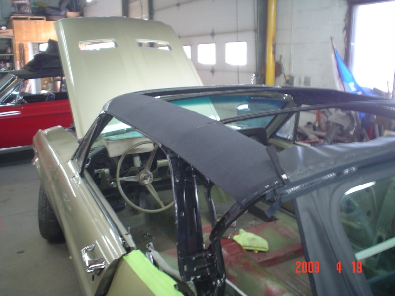

Début des travaux d’installation du toit par un pro Stéphane Côté rembourreur, c’est aussi lui qui a rembourré mes sièges.
Ajustement du châssis du toit
Ma Mustang 1967, 200ci Denis_11

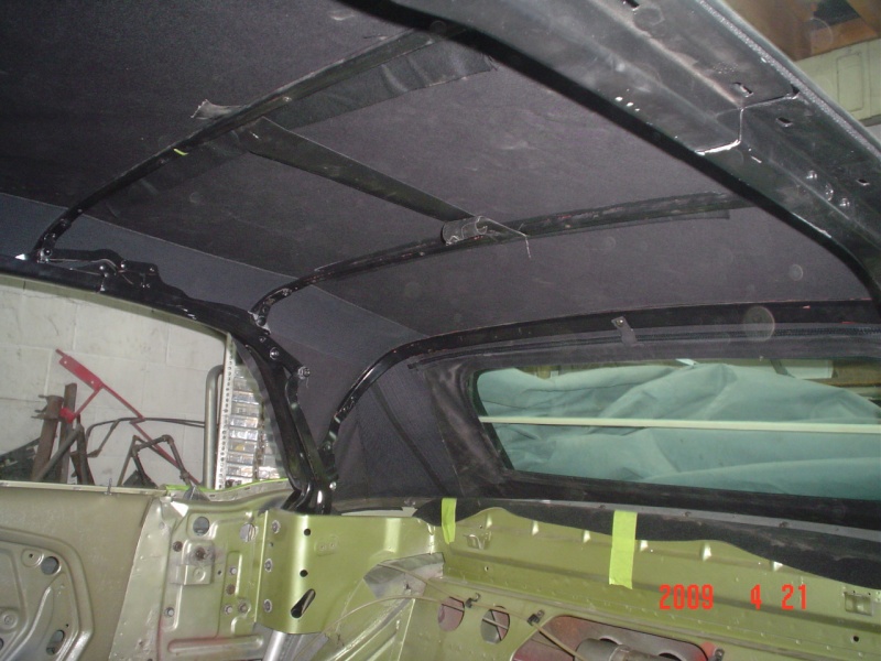

La vitre arrière
Ma Mustang 1967, 200ci 00_vit10
Bande de tissus pour protégé la toile du frottement du rail
Ma Mustang 1967, 200ci Dsc03310
Ma Mustang 1967, 200ci Dsc03311

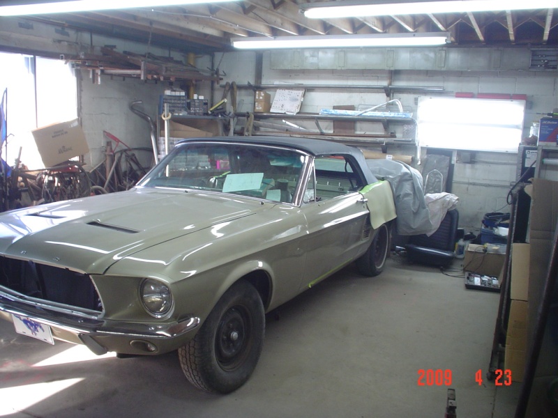

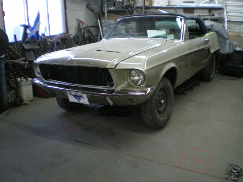

Finalement en marche dance , c’est la première fois que je le sort du garage sur son pouvoir casse briques
Ma Mustang 1967, 200ci Avant10
Ma Mustang 1967, 200ci Arriar10
La rouge en arrière plan appartenait à un autre client
Ma Mustang 1967, 200ci Dsc03511

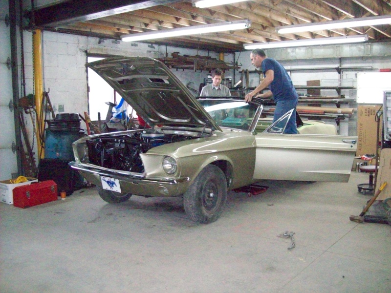

Une des journées nous étions quatre clients avec des Mustang dans ce garage, une 1965 fastback à gauche, une 1966 fastback à droite et deux convertible 1967 super content , n’apparaît pas sur la photo la Corvette 1965 à côté du mien, le pick-up Ford 1953 et le Ford Tudor 1930
Ma Mustang 1967, 200ci 4_must10

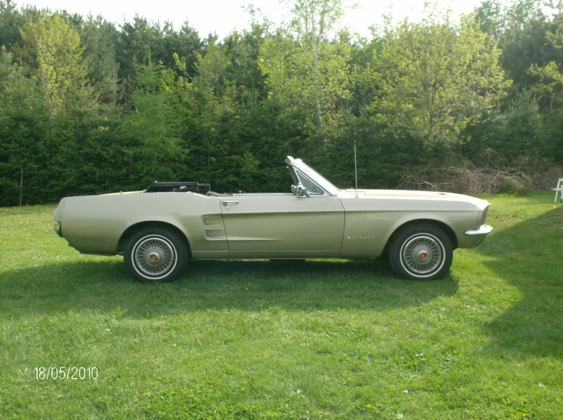

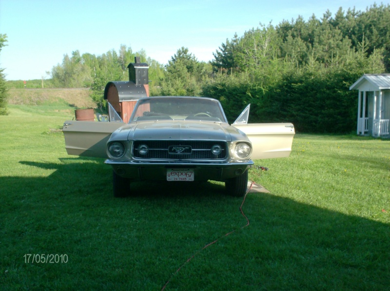

En septembre petite sorti au soleil
Ma Mustang 1967, 200ci Dsc03416
Ma Mustang 1967, 200ci Dsc03417

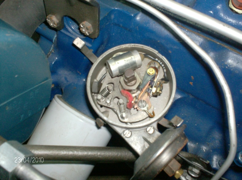

La première chose que j'ai fait en 2010 , enlever le système de pointes et condenseur pour remplacer par un système électronique Pertronix qui est beaucoup plus performant Twisted Evil
Ma Mustang 1967, 200ci 2010_043
Ma Mustang 1967, 200ci 2010_044

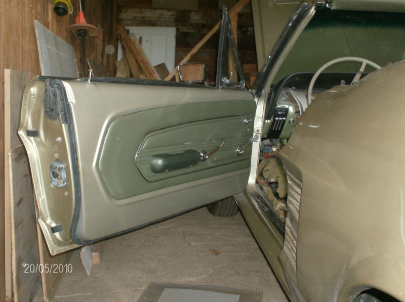

j'ouvre les portes cheers
Ma Mustang 1967, 200ci 2010_045

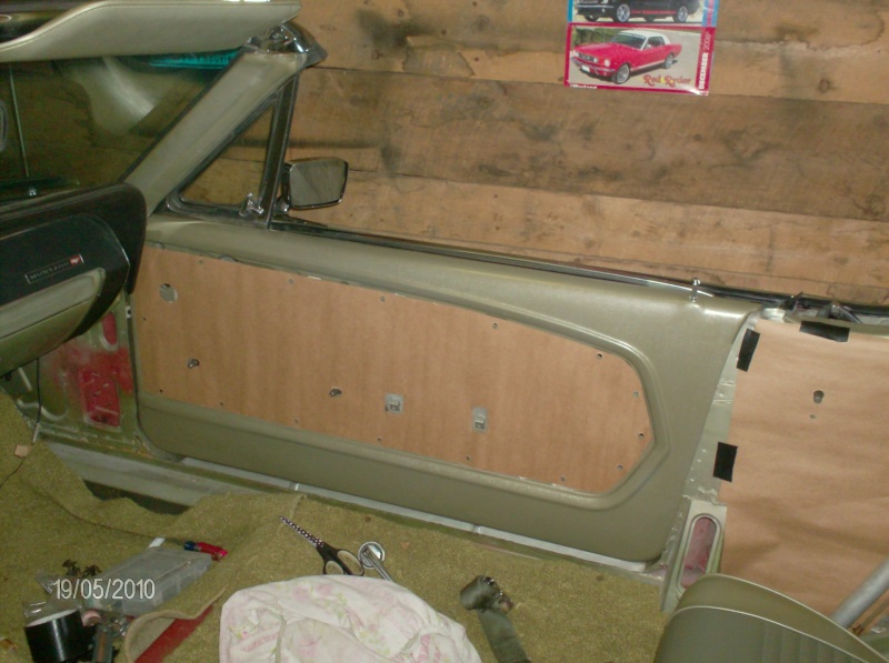

Panneau de porte et poignées
Ma Mustang 1967, 200ci 2010_058

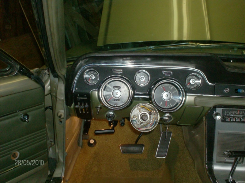

Les cadrans en place pour le test
Ma Mustang 1967, 200ci 2010_069
Ma Mustang 1967, 200ci 2010_070

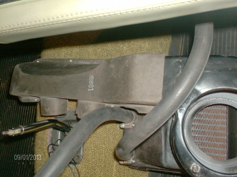

J'ai installé les câbles de chaufferette neuf que j'ai acheté, et j'ai encore eu des problèmes avec cette cochonnerie de produit "Made in Taiwan" le câble de droite était sorti de son encrage scratch je l'ai recollé à sa place et pour être sur que sa ne bouge plus je lui ai fabriquer une attache en métal qui serre les câbles ensembles Twisted Evil
Ma Mustang 1967, 200ci 2010_074
Ma Mustang 1967, 200ci 2010_075

J'ai réussi à le faire démarré mais il tourne encore mal, Je l'ai sorti de la grange et enfin lavé Twisted Evil
Ma Mustang 1967, 200ci 2010_103
Ma Mustang 1967, 200ci 2010_104
Ma Mustang 1967, 200ci 2010_105
Ma Mustang 1967, 200ci 2010_106
Ma Mustang 1967, 200ci 2010_107
Ma Mustang 1967, 200ci 2010_108
Ma Mustang 1967, 200ci 2010_109
Ma Mustang 1967, 200ci 2010_110
Ma Mustang 1967, 200ci 2010_111
Ma Mustang 1967, 200ci 2010_112
Ma Mustang 1967, 200ci 2010_113
Ma Mustang 1967, 200ci 2010_114

Message  mustang200ci Mer 09 Jan 2013, 00:14
J'ai fini l'année 2012 en passant une commande de pièce le 31 décembre chez CJ Pony , pièce que j'attend la moitier qui as été expédier, le reste est en rupture de stock  Evil or Very Mad
Pour la nouvelle année j'ai sorti la Mustang de son hibernation pour travailler dessus  cheers
Elle na pas voulu démarrer  Mad on as pousser pour la sortir de son coin pour pouvoir travailler dessus  Surprised
J'ai enlevé le collecteur d'échappement et fait re-surfacé , il était vraiment croche sa pouvait bien avoir des fuites  Evil or Very Mad
Ma Mustang 1967, 200ci Hpim5310
ré-installé le collecteur, le démarreur et l'alternateur  cheers nouvelle essaie de démarrer le moteur  bounce mais... refuse de démarrer encore  Mad pire sa sent le bruler  Evil or Very Mad c'est l'alternateur il boucane , il est chaud, cours chercher une clef ½ et débranche la batterie sa presse car la couette de fil est en train de fondre  pas content je vais avoir un nouveau alternateur demain  Wink  j'ai commander aussi 6 bougies neuve, cap distributeur et rotor , question de mettre toute les chances de mon côté pour le faire démarrer  poucega

J'ai installer le plus facile pour commencer, la couette de fil Razz puis installer l'alternateur, nettoyer le cap distributeur et après j'ai réussi à le faire démarrer Twisted Evil maudit que j'étais content de l'entendre marcher même s'il marche mal Laughing
Maintenant le plus dur à installer, le moteur de chaufferette neuf Shocked parce-que le moteur en place est très bruyant Evil or Very Mad
Ma Mustang 1967, 200ci Hpim5313
enlever le coffre à gants, enlever la console, débrancher les tuyaux du chauffage, enlever la boite de chauffage
Ma Mustang 1967, 200ci Hpim5314
j'ai enlevé le moteur de chaufferette , je le test sur l'établi ,il fonctionne très bien aucun bruit sais pas test aussi le moteur neuf, aucun bruit non plus, installe le nouveau moteur en place branche les fils pour un test , c'est encore très bruyant Evil or Very Mad c'est pas le moteur le problème d\'oh examen du problème et trouver un solution Twisted Evil déduction que j'ai fait, tout est métal sur métal, le boitier et le support carré du moteur, solution pensée Razz installé un feutre entre les deux
Feutre de bricolage
Ma Mustang 1967, 200ci Hpim5315
découper le feutre
Ma Mustang 1967, 200ci Hpim5316
ré-installe le moteur d'origine, et coupe l'excédant de feutre, fait un test Suspect aaaaaahhhhh!!! problème résolu bounce le bruit que sa fait maintenant c'est plus normal , j'ai un moteur flanc banc neuf à vendre maintenant geek
Ma Mustang 1967, 200ci Hpim5317
J'ai la sorti d'air d'origine en carton mais je me suis aperçu quelle est déchiré dessous Mad donc demain je vais voir autour si quelqu'un en aurait une à vendre, la reproduction en plastique, faut installer ça avant de remettre la boite de chauffage en place
Ma Mustang 1967, 200ci Hpim5318
Messages : 5872
SERGIO 52 aime ce message
Ma Mustang 1967, 200ci Empty Re: Ma Mustang 1967, 200ci
Message  Danduc Mer 09 Jan 2013, 23:20
Félicitation génie, bonne idée le feutre :bravo:
Pour ta sortie d'air, Juste a la tapper avec du bon tape, ça parrait pas vraiment en dessous... Cool
Messages : 917
Message  mustang200ci Mer 09 Jan 2013, 23:58
Danduc a écrit:Félicitation génie, bonne idée le feutre :bravo:
elle ses brisé en deux quant j'ai tourné le boitier pour atteindre une vis Mad le carton est vieux et n'a plus aucune résistance, je pense que juste regarder le carton il aurait déchirer geek
Stéphane.A a écrit: poucedr Oui bonne idée.
Pour éviter le bruit entre toles aussi, astuce de découper dans une chambre à air un joint Caoutchouc...
C'est radical contre tout les bruits de vibration et çà dure ... Twisted Evil
Bonne idée le caoutchouc poucega mais j'ai rien d'assez grand sous la main en caoutchouc, j'ai du feutre Laughing
