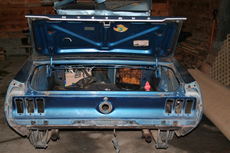

On commence le démontage, on en profite pour placer tout les boulons dans des sacs et étiqueter où ils vont Smile
l'arrière :
Mon projet mustang 1968 Img_0910
l'avant :
Mon projet mustang 1968 Img_0911
Mon projet mustang 1968 Img_0912
