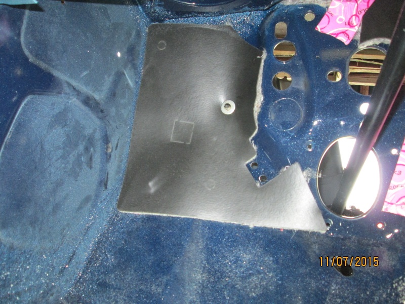

Aujourd'hui installation de l'isolation sur le pare-feu
Projet Ford Mustang 1967: Restaurer le passé pour un meilleur futur - Page 3 Firewa10
Dans une 67-68 sans air climatisée il faut enlevé les points et pièces en blanc, puisque c'est une pièce de reproduction faut la modifié pour l'installé, je l'ai coupé et déplacé vers la gauche d'environ 4 pouces (10cm) la petite partie pour installé ça comme il faut  Smile
Projet Ford Mustang 1967: Restaurer le passé pour un meilleur futur - Page 3 Firewa11

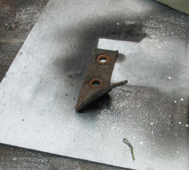

tel quel sa arrive comme ça  Mad
Projet Ford Mustang 1967: Restaurer le passé pour un meilleur futur - Page 3 2015_113
la petite pièce installé à sa place
Projet Ford Mustang 1967: Restaurer le passé pour un meilleur futur - Page 3 2015_114

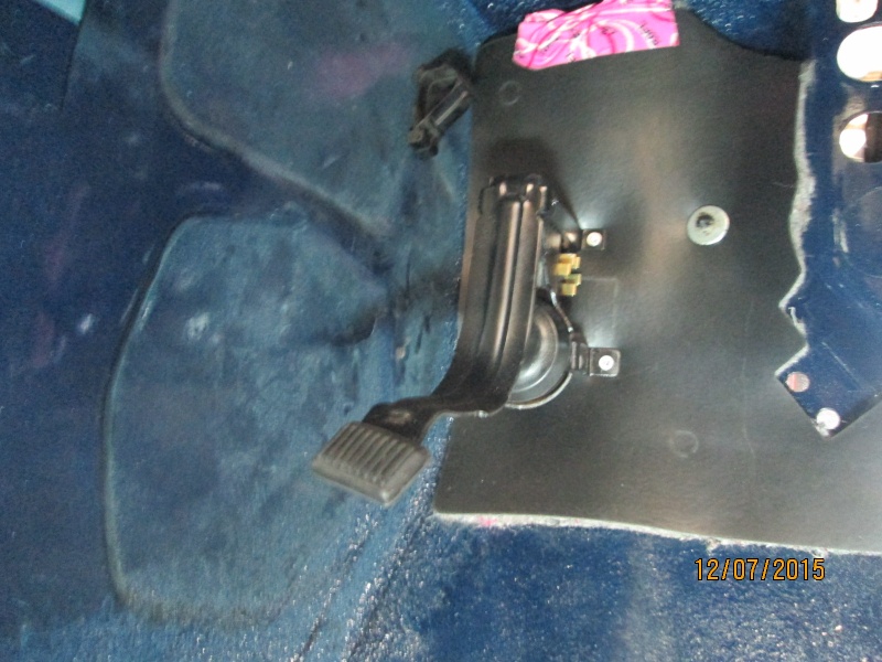

ensuite installation du support des pédales
Projet Ford Mustang 1967: Restaurer le passé pour un meilleur futur - Page 3 2015_115
